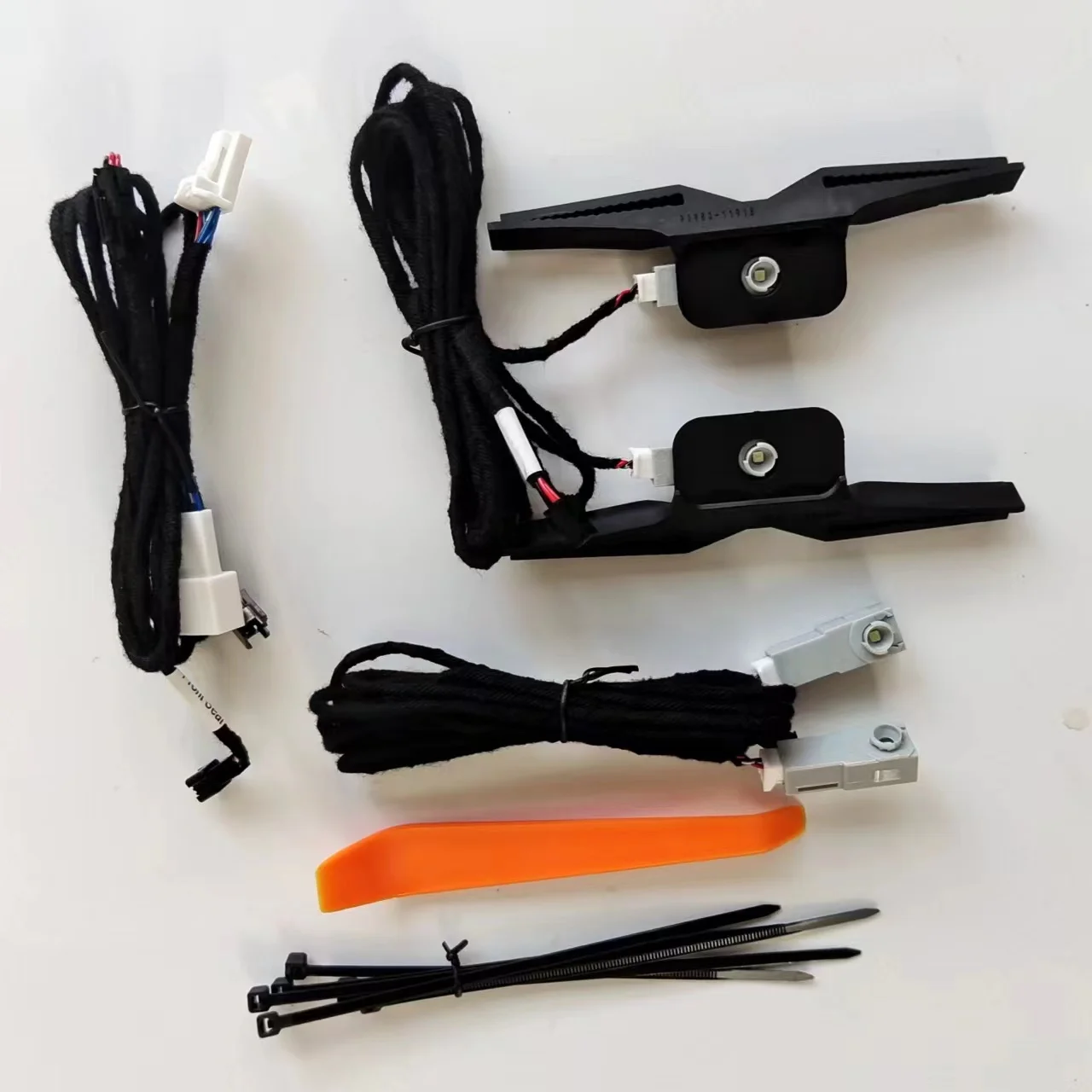

Die hinteren LEDs werden unten in den Sitz einfach eingehängt - in diesen draht. Ist ein bisschen fummelig aber geht. Fahrerseite geht besser als Beifahrersitz. IMG_2594.jpg
collak ja, So einer von den Chinesen.
Ich habe heute die Fußraumbeleuchtung für vorne und hinten eingebaut 🤓 Farbe ist ice blau und kommt natürlich 0,0 auf den Fotos rüber.IMG_2602.jpg
