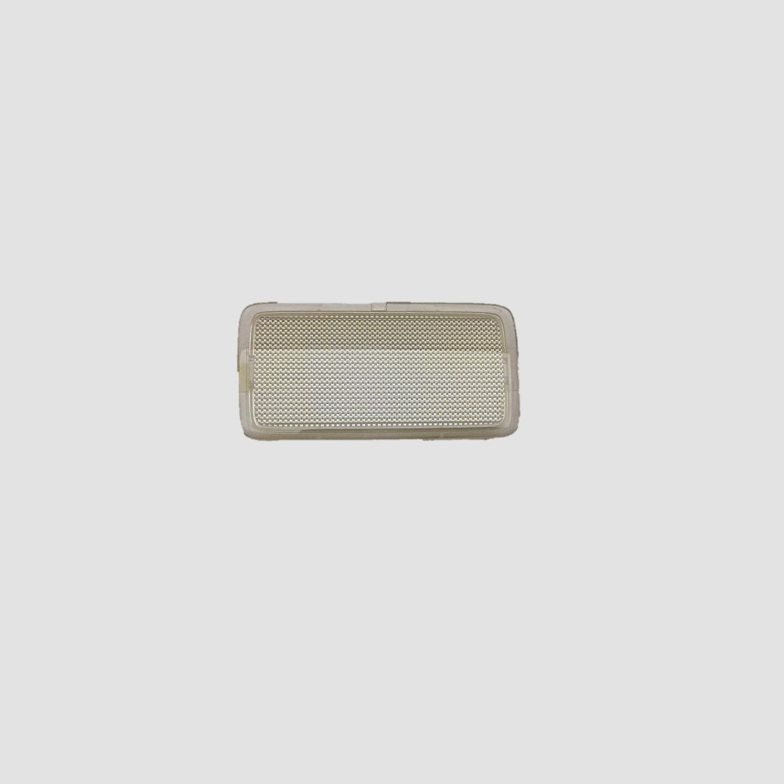

hallo,
die leuchte für den schminkspiegel unter der sonnenblende?
kostet original ca. € 100,-
hier ein wenig günstiger:
Ich hab bei der Aktion einen Halter an einer Leuchte abgebrochen. Schau mal auf Youtube, da gibt es viele Videos dazu... Du musst auf einer Seite reindrücken und dann runterziehen. Nur nicht an der falschen Seite ziehen.

Hat jemand vielleicht ein Bild oder einen Link von so einer Leuchte im ausgebauten Zustand,damit man die Halterung erkennen kann?
Und auf welcher Seite muss man ziehen bei dem Ausbau?
Das Kabel geht jeweils von rechts zu der Leuchte. Die Spange, welche die LEuchte hält, ist also auf der linken Seite. Dabei ist es egal, ob Fahrer- oder Beifahrerleuchte.
