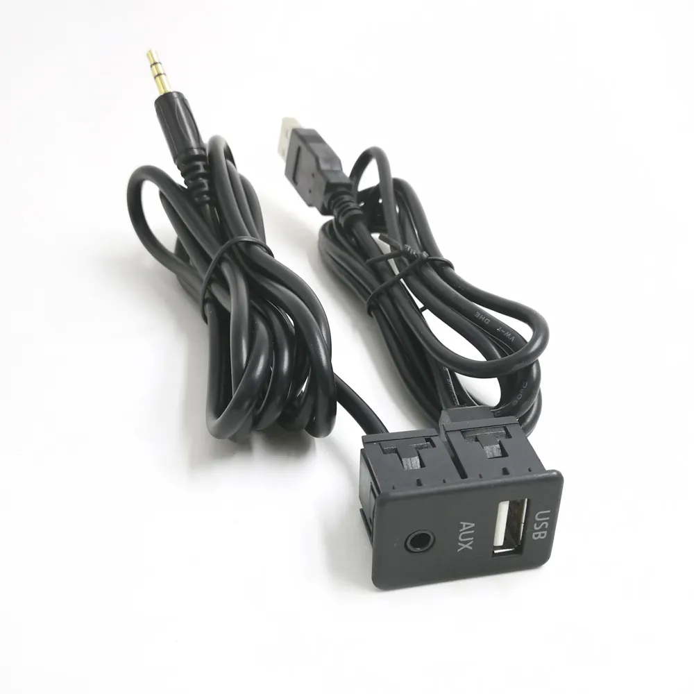

  • Ja, die Bezeichnung der Sicherung klingt plausibel. ^^ Könnte mir gut vorstellen dass es das sowas beim Ali gibt. Alternativ ein Zigarettenstecker mit USB Anschlüssen dran. Ich weiß, nicht perfekt aber reichen würde es...

  • Da ja 12V anliegen, kann es keine reine USB 5V Buchse sein. Es müsste sowas sein:
    Toyota Corolla 2019-On USB Charger with Power Outlet 8553212020
    USB Charger with Power Outlet (used) to fit Toyota Corolla (2019-On) models.Model code:&nbspZWE211L-DWXNBWPart number:&nbsp8553212020
    www.motorgreen.co.uk
