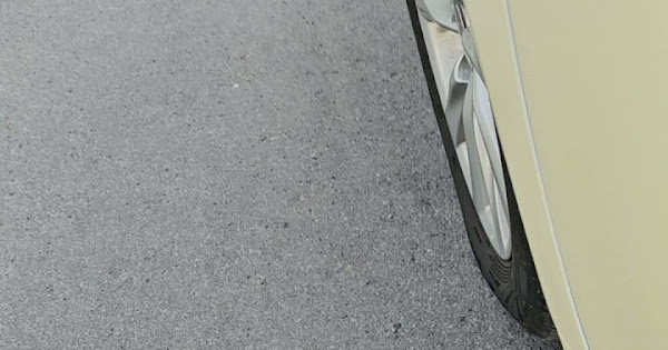

    Ich habe bei meinem 2025er Corolla TS ein Quietschen bis zu einer Geschwindigkeit von 16 km/h dass mich und auch die original Toyota Werkstatt zum Verzweifeln bringt keiner weiß woher es kommt.
    Eventuell vorne links, es hört sich nicht metallisch sondern eher gummimäßig an.
    Im kalten Zustand kaum wahrzunehmen ist es bei Nässe und Wärme deutlich hörbar.
    Es quietscht bereits seit Kilometer 5000 bei einem Neuwagen echt ein Unding.
    Radlager wurde getauscht Bremsen sind ausgeschlossen.
    Link zum Video anbei.
    Vielen Dank im voraus für Eure Hilfe

  • Nein ein Test ist bei angehobenen Zustand laufen zu lassen wurde nicht durchgeführt steht für nächste Woche Freitag an.
    Unterschiedlichen Luftdruck habe ich schon versucht ist auch sehr komisch dass es nur vorne links stattfindet und nur bei ganz bestimmter Geschwindigkeit.
  • angehoben testen, ja.
    Dann auch mal die vorderen Räder mit den hinteren tauschen.
    Dann ist wohl recht schnell klar, obs die Räder sind und dann ist es halt das Gummi/Profil (warum auch immer)

  • Das Rätsel wurde auf der Hebebühne gelöst. Einer dreht, der andere hört und nach einer Weile war klar, Es war ein Dichtungsring der Antriebswelle (Wellendichtungsring).
    Dieser lief wohl irgendwie trocken und hat somit bei warmen oder nassen Fahrzeug dieses andauernde quietschen verursacht.
    Vielen lieben Dank für eure Hilfe und die Ansätze zur Findung des Fehlers.
