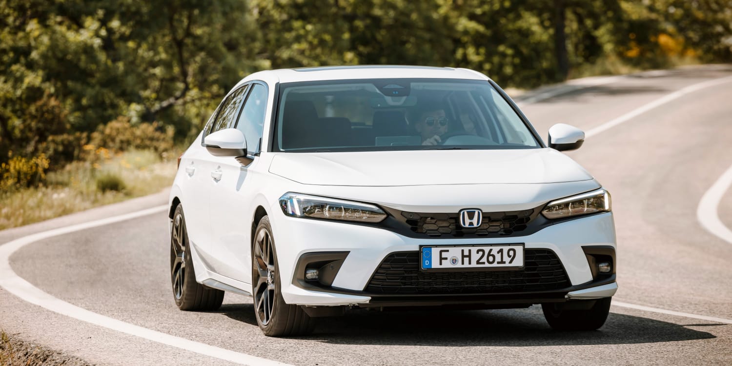

  • Der Corolla hat endlich einen Konkurrenten, der ihm das Wasser reichen kann. Den neuen Honda Civic Hybrid.
    - 2.0 Liter Atkinson-Benziner Hybrid
    - 184 PS Systemleistung
    - 0-100 km/h 7,8 Sekunden
    - WLTP-Verbrauch: 4,7 Liter :huh:
    Das Hybrid-System ist anders, als beim Corolla. Bei wenig "Gas" läuft der Motor als Range-Extender, und der Vortrieb kommt nur vom E-Motor.
    Neuer Honda Civic: Der Gute-Laune-Hybrid | ADAC
    Im Herbst 2022 kommt der neue Honda Civic zu den Händlern. Optisch gefälliger und mit tollem Hybridantrieb.
    www.adac.de
  • Die Bezeichnung Range-Extender ist nicht korrekt würde ich sagen.
    Der Verbrenner speist die Energie direkt in einen Generator der direkt die Leistung an den E-Motor weiter gibt. Ähnlich wie bei uns. Zusätzliche Leistung kommt dann vom Akku oder überschüssige Energie geht in den Akku.
    Bei 120km/h wird der Motor über eine mechanische Kupplung und einer Untersetzung zum direkt Antrieb.
    Ist vom Prinzip her alles sehr ähnlich wie bei unserem, nur das der HSD in jeder Fahrsituation und Geschwindigkeit zwischen "Direktantrieb" oder Generator wählen kann und wir ohne eine Kupplung auskommen.
    Trotzdem finde ich es super dass Honda da ein völlig eigenes Konzept hat und ich würde den auch gerne mal fahren.
    Vom Verbrauch dürfte da kein großer Unterschied vorhanden sein.
    Nachteil bei dem Konzept von Honda ist, dass der E-Motor die komplette Systemleistung leisten muss.
    Vorteil ist, dass der Planetenradsatz weg fällt.
    Nachteil bei dem HSD ist, dass er eigentlich nie als richtiger/reiner Direktantrieb antreiben kann, leichte verluste sind über die Verbindung und Übersetzungsänderung über die E-Maschinen mit dem Planetenradsatz immer vorhanden.
