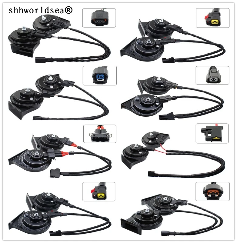

Aber tatsächlich überlege ich, die zweite "Trompete" einzubauen. Dafür muss ich aber ein Y-Kabel basteln, was ich nie gemacht habe...
Das musst du nicht basteln, sondern einfach nur bestellen:
