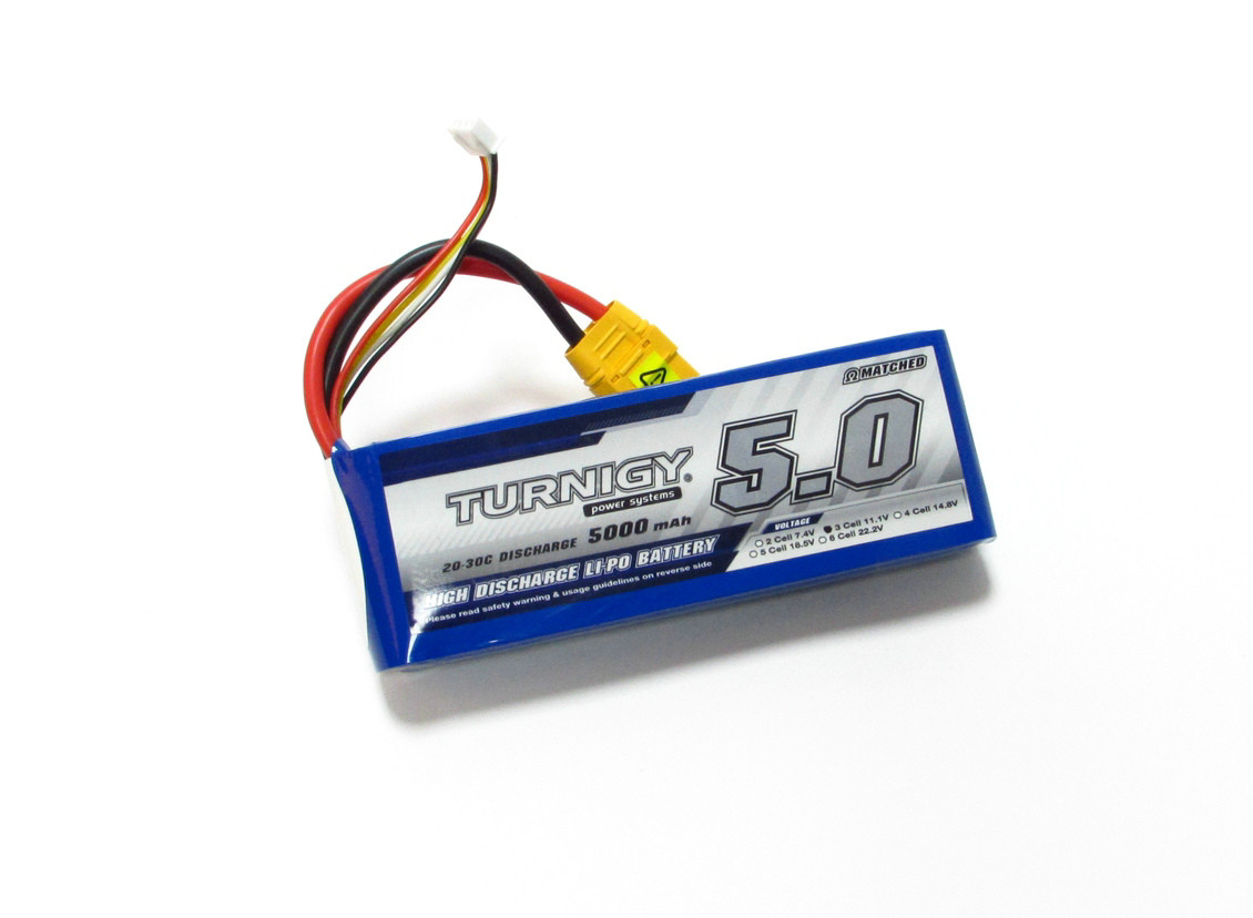

  • Oha, ich dachte die Powerpacks wären günstiger. Ich hatte für meinen einfach so einen hergenommen, hat problemlos geklappt:
    Turnigy 5000mAh 3S 20C LiPo Pack w/XT-90
    Turnigy 5000mAh 3S 20C LiPo Pack w/XT-90. Turnigy batteries are known the world over for performance, reliability, and price. It’s no surprise to us that…
    hobbyking.com
    XT90 Adapter mit 2 Krokoklemmen dran und gut. Ja, Lipo Zellen haben ein gewisses Risiko, aber gut verpackt und ohne Beschädigung dürfte da nix passieren. In den Boostern wird auch nichts anderes drin sein. Muss man nur gut aufpassen beim anklemmen...
