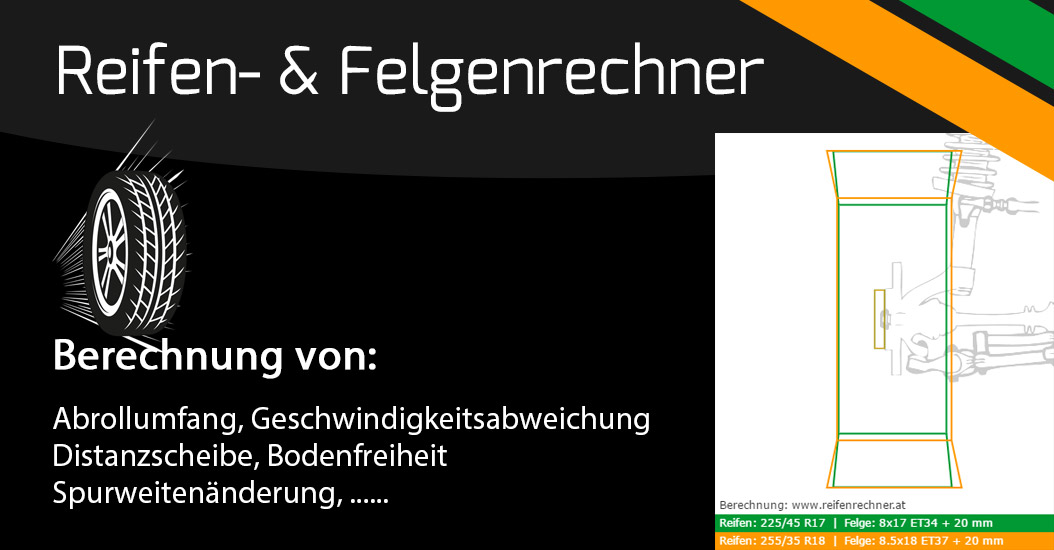

    Und was ginge für eine Felgendimension? Hätte z.B. eine 8.5x19 ET40 gefunden. Diese steht ja lediglich ein Viertel Zoll weiter raus. Würden allenfalls sogar 8.5er mit ET35 ohne Nachbearbeitung passen?

  • Schau mal hier
