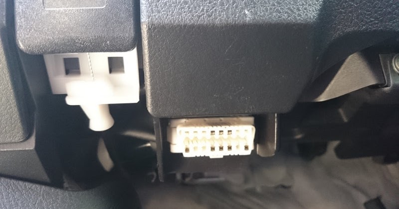

    Der wird also direkt draufgesteckt, ohne Kabel? Ich habe gesehen dass es diesen OBDLink in verschiedenen Ausführungen gibt, der teuerste ist wohl der MX+.
    Mir erschließen sich allerdings die Unterschiede nicht so recht, bis auf den MX, der über Wifi statt Bluetooth läuft. Kennst du dich damit aus?
    Und kannst du mit deinem auch Einstellungen vornehmen oder nur Auslesen?

    Hier sind ein paar Adapter aufgeführt in Verbindung mit dem HybridAssistent. Leider nicht die genauen Unterschiede der einzelnen OBDLink adapter, außer das der LX vollständig getestet und empfohlen wird.
  • Ja danke, das ist der Link, den Hilde gepostet hatte. Dort sind, wie du sagst, die Unterschiede nicht erklärt, lediglich die Konformität zu diesen Apps. Evtl. kann man ja vielleicht mit dem MX+ auch Techstream nutzen? Um Einstellungen vorzunehmen würde ich auch mal einen Laptop mit ins Auto nehmen.

  • So, hab mir heute die neueste Version heruntergeladen und so GRATIS zum Laufen gebracht
    Ich blicke da nicht durch. Mit was hast du das zum Laufen gebracht, also mit welchem Adapter?
    Corolla GR TS, Style Paket (schneeweiß/schwarz), AHK, Panoramadach, 17" Winterreifen, kein Navi
  • Ich hab einen Mini VCI XHorse 2.0.4. fürs GTS, und einen OBDLink MX+ für Hybrid und Tyre Assistant.
  • Ah ja, danke! Der Preis ist ja überschaubar, die Lieferzeit wahrscheinlich etwas länger. Und Techstream läuft unter Windows, wie ich gesehen habe. Also runterladen und deinem Link folgen. Perfekt, ich glaube das bestelle ich mal.
    Warum hast du den MX+ genommen statt des günstigeren LX?

    Nein, ich kenne mich mit den anderen, teureren Varianten vom OBDLink nicht aus. Habe nur den LX und kann auch nur für den sprechen, dass er ganz gut mit dem großen Datenstrom vom Hybrid Assistant klar kommt.
    Auch habe ich noch keine App getestet, die Einstellungen vornehmen kann. War mir alles zu zeit- und kostenaufwändig. Mir reichte bisher was ich selbst über meinen Account auf der Website sowie über das MM ändern kann.
