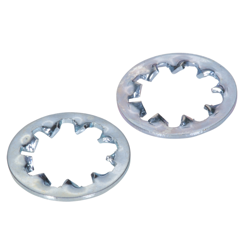

    hi hatte das gleiche Problem , einfach zwei Zahnscheiben haben das Problem gelöst ....
    Grüße aus Augsburg
    Corolla Touring Sports 2.0 GR 8.2023
    Einmal editiert, zuletzt von saul ()
  • sorry auto korrektur, das hier bekommst du beim Baumarkt
    Zahnscheiben DIN 6797 Form J verzinkt, 5,45 €
    Zahnscheiben DIN 6797 Form J verzinkt in Zahnscheiben, Scheiben, Befestigungstechnik
    www.theo-schrauben.de
    krallen sich ins Metall u stellen Masse her . Eine am Kopf der Schraube und eine zwischen den Blechen(Halter ) der Hupen das reicht dann.
