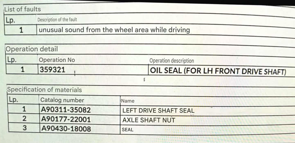

    Wenn man im Internet sucht, findet man in englischsprachigen Foren ähnliche Probleme. Anscheinend ist ne Wellendichtung das Problem, wohl dann die von MG 2 auf den Antrieb.
    Das könnte auch das Temperaturphänomen und der Luftfeuchte erklären.
  • Wenn man im Internet sucht, findet man in englischsprachigen Foren ähnliche Probleme. Anscheinend ist ne Wellendichtung das Problem, wohl dann die von MG 2 auf den Antrieb.
    Dankeschön für Deine Recherche, ich war da nicht hartnäckig genug.
    Würdest Du die Quelle bitte posten?
