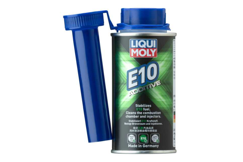

    Bezüglich E10: Alle Toyota-Hybride nutzen Saugmotoren – der neue 2,0-Liter hat direkte und saugrohr Einspritzung. Ich sehe den Mehrwert von E5 nicht. ;)
