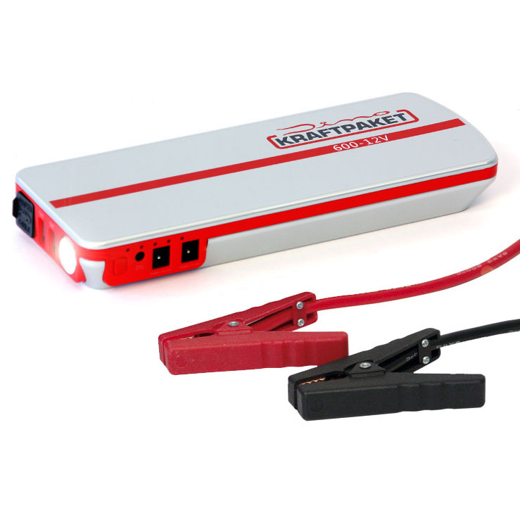

    Jetzt habe ich mir folgendes geholt:
    Starthilfegerät 12V · 600A
    www.dino-kraftpaket.de
    Hoffentlich passiert das jetzt nicht alle 1 bis 2 Jahre
    https://www.dino-kraftpaket.de…oster-mit-power-bank.html
