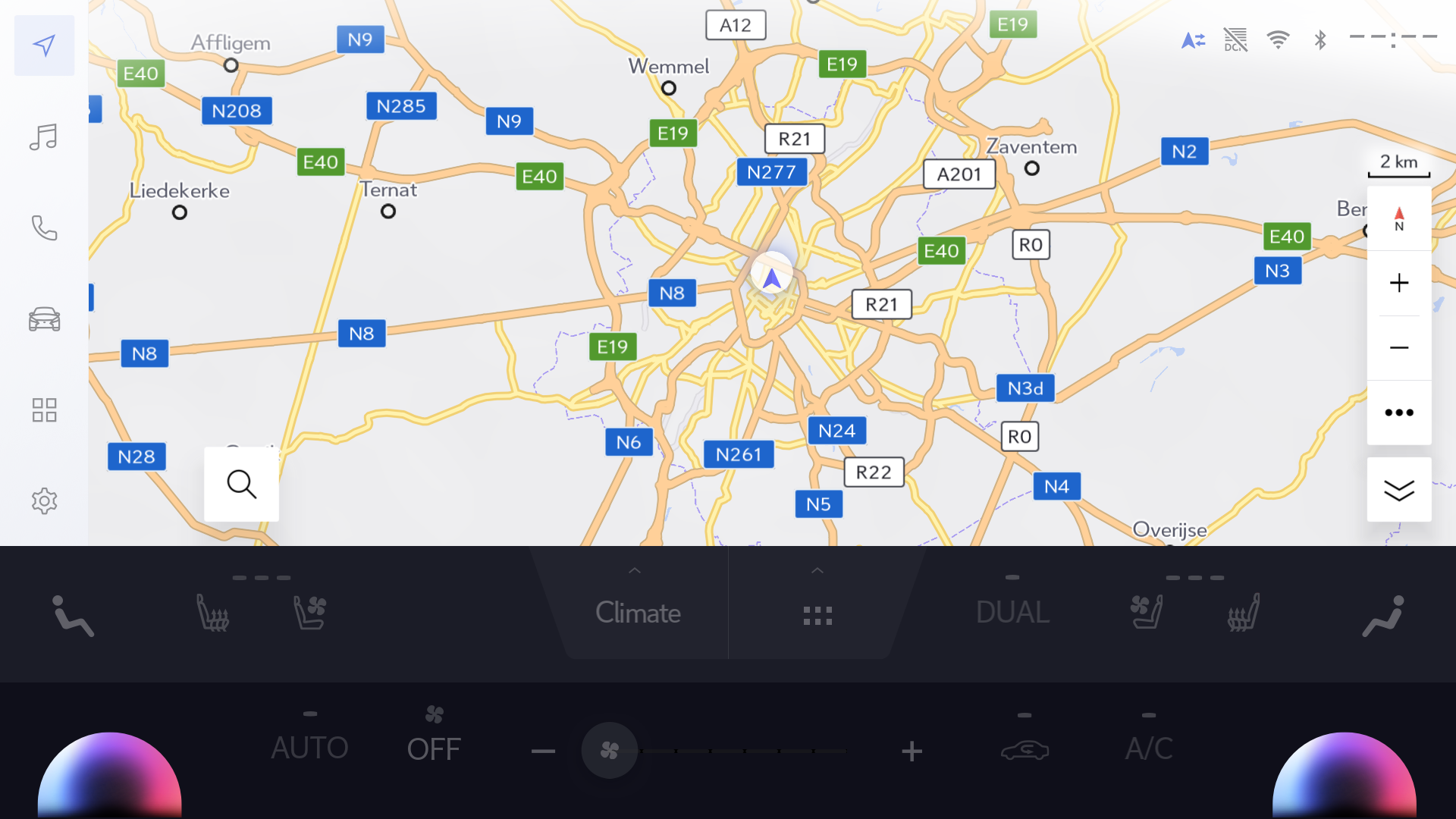

  • Moin gestern kam wieder update fürs MMS21 raus....onboard navi mit cloud diesmal version
    Toyota SMART CONNECT Plus (EU)
    2023 V2 provides Intelligent Speed Assist (ISA) functionality. To ensure optimal functionality, head unit software version required is 2050.
    Map update for EU (MM21). Software update and map update are preformed separately. Standard 7 years of map care are applicable for this unit. (MM21 hybrid navigation with embedded map).
    Map version 12-23-45[2023-03-5] (2022Q4 data)

  • Ebenso. Gestern 12-23-45 aufgespielt. Hat genau 30 Minuten gedauert. Konnte aber auch keine Veränderungen feststellen.

    Guten Morgen bei mir kam seit demt update beim einschalten ständig die Meldung das der anonyme Modus aktiviert wurde(standortdaten deaktiviert) per remote dienste!! ich setzte dann den hacken im Menü auf wieder übermitteln und trotzdem bei jedem neustart kam sie wieder dieser Meldung....nun habe ich den Stick nochmal eingesteckt hat aber die aktuellste datei drauf hat nix mehr gebracht... habe dann das Navi gestartet und ne streckenführung gestartet und nun ist dieser fehler weg :) bin wieder mit den online diensten verbunden und kein anonymer modus ist aktiviert :)
