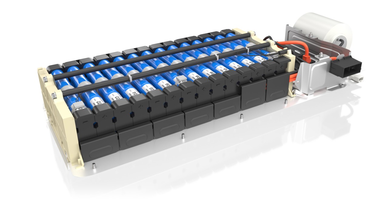

  • Der Nimh ist ja seit Gen 3 in Verwendung und wenn man sich mal so umschaut, dann bietet selbst Bosch schon Lösungen dafür an, die um einiges billiger sind als die von Toyota:
    Neuer Reparatursatz für Hochvolt-Batterien von Bosch für den Austausch gealterter Hochvolt-Batteriemodulsätze
    Sichere und ressourcenschonende Austauschlösung für Hochvolt-Batteriemodulsätze in Toyota- und Lexus-Modellen
