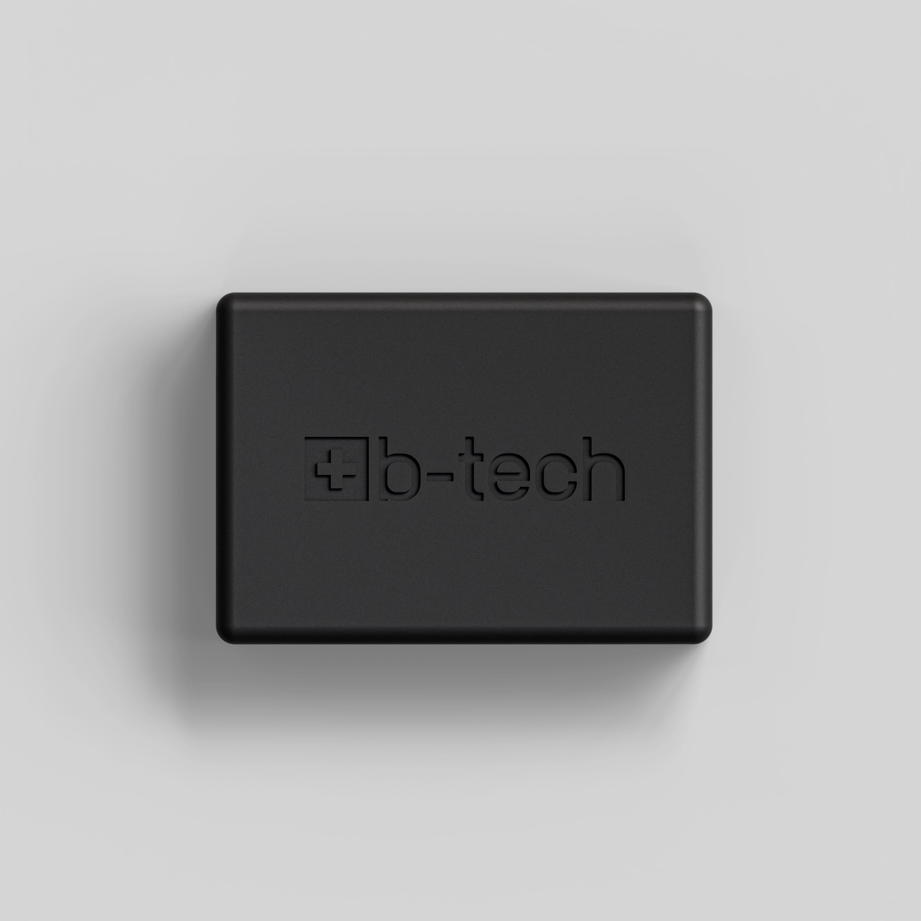

    d) Technische Lösung:
    Im Internet gibt es die Möglichkeit eine s.g. Zen-Box zu bestellen. Das Modul wird an das Auto angeschlossen und kann diverse Assistenzsysteme, eben auch ISA dauerhaft ab-schalten. Der Einbau muss vom Fachmann vorgenommen werden. Laut in Polen ansässi-gen Verkäufer ist das Abschalten von ISA auf diese Weise legal, und der Einbau hat keine Auswirkung auf die Garantie. Zenbox kostet umgerechnet etwa 200 €, zusätzlich fallen noch die Kosten für den Einbau.
    Rechtsprechung konnte ich hierzu nicht finden. Stützig macht der Umstand, dass solche Module nicht Deutschland verkauft werden (die Nachfrage wäre auf jeden Fall da). Auch die Toyota Händler bieten eine solche Option nicht an. Am Ende muss jeder es selbst wissen.
