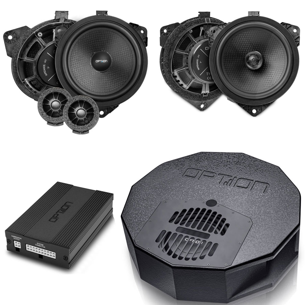

    Im Video heißt es, die Class D Endstufe hat 6x60W rms Leistung.
    2x60W Front + 2x60W Rear + 120W Sub = max 360W
    Was haben wir für einen Kabelquerschnitt zur HU beim Corolla ? 2,5mm² 4mm²
    Welche Sicherung ist in unserm Corolla verbaut? 15A Träge?
    P=U*I ...... bei Spannung von ~13,5V ...... 360W/13,5V= 26,66A (=max Spitzenstrom der nicht permanent anliegt, und mit Sicherung T wie Träge.)
    Grenzwertig und/oder Mutig....dass ist hier die Frage :whistling:

  • Hallo, hat jemand schon das System von ARS24 verbaut? Wie verhälz sich der Verstärker mit der Hybribatterie. Schafft die das? Oder föackert das Licht bei der fahrt am Abend? 1400€ finde ich schon Happig für eine Plug `n Play Variante. Vielleicht einfach nur ein Aktiv-Subwoofer und ddie OEM Lautsprecher wurden den Klang etwas hervorheben.

  • Die Hybridbatterie hat damit erstmal nichts zu tun.
    Die lädt via Inverter deine 12V Batterie nach.
    Die hat ja bekanntlich keine große Kapazität. Solange man nur Musik hört,wenn das Hybridsystem auf "Ready" steht und damit die 12V Batterie geladen wird,gibt es kein Problem.
    Ich hab mir einen aktiven Subwoofer und einen 5Farad Kondensator (Powercap) nachgerüstet.
    Bis dato gibt es keine Probleme.
    Das Paket von ARS24 beinhaltet eine DSP Endstufe, auf den Corolla eingemessen,das kostet halt Geld. Nur Lautsprecher tauschen kannst du dir sparen,das wird mit den MickeyMouse Endstufen in der Headunit keine Verbesserung bringen.
  • Hab das System von ARS24 (die große Variante) gestern in einem 24er Facelift verbaut. Passt alles tadellos. Klangqualität ist kein Vergleich zu dem original verbauten. Ich bin äußerst zufrieden. Und ja, der DSP scheint tatsächlich für den Corolla eingestellt zu sein.
    Aus meiner Sicht ist das Preisleistungsverhältnis stimmig, insbesondere da keine größeren Eingriffe in die Fahrzeugelektronik anfallen und das Klangerlebnis ein vollkommen anderes ist.
    Meine Frau mir werkseitig verbautem JBL-System in ihrem Yaris ist jedenfalls jetzt extrem neidisch. Davor hat sie mich immer ausgelacht.
    Aber auch das Dämmen der Türen lohnt. Alleine schon der satte Klang jetzt beim Schließen gefällt 😁
    Einbauzeit komplett ca 3h incl. Dämmung.
