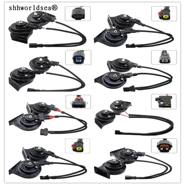

  • Kann mir auch nur vorstellen, daß das Y-Kabel nen Treffer hat bzw. zu dünne Adern.
    Hatte mir dieses Kabel seinerzeit gekauft.
    8,52€ | worldgolden 1 stücke Auto Horn Lautsprecher Adapter Zopf Buchse zwei spezielle linie strahl horn Kabelbaum für vw für audi für hyundai
    a.aliexpress.com
    Musst halt nur das entsprechende für Toyota auswählen.
    Hatte sowohl im FL als auch jetzt im VFL null Probleme mit der Doppelhupe.
    Sicherung ist auch noch heile. Und ich habe die, in der Zeit seit ich die eingebaut habe, schon sicher einige Male verwenden müssen.
    Masse Punkt ist bei mir der gleiche wie beim OEM Hüpchen.

  • Hi zusammen, großes Dankeschön für die Antworten. Ich bin ganz eurer Meinung und werde es nochmal mit beiden Hupen und einen dezidiert testweise verlegten Massekabel versuchen. An den Hella-Hupen gibt's ja gar keinen Masseanschluss, sondern nur die Befestigung der Hupe. Dann versuche ich es dort. Einzeln habe ich beide schon ausprobiert, und diese einzeln auch an das Y-Kabel von Ali gesteckt. Klappt jeweils, nur beide zusammen und dann verschraubt nicht.
    Das ist das Y-Kabel:
    US $4.46 | Shhworldsea 1 stücke Auto Horn Lautsprecher Adapter Zopf Buchse zwei spezielle linie strahl horn Kabelbaum für vw für audi für hyundai
    a.aliexpress.com
    Gut, dort steht nur 100W, kein Querschnitt. Wäre vielleicht zu wenig.
