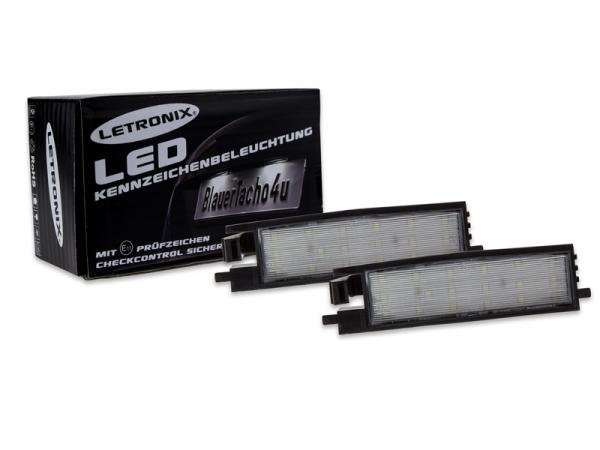

  • Sooooo ich hab es auch getan und die Kennzeichenbeleuchtung getauscht gegen die von blauertacho....
    Dito. Gestern war Einbautag. :)
    Ich war aber nicht so mutig mit dem Eindrücken der Schürze, sondern habe wie die anderen hier im Thread den Kennzeichenhalter abgenommen. Bei der Gelegenheit habe ich gleich mal den Werbeschriftzug vom Händler mit mattschwarzem Klebeband abgeklebt. War mir zu übergriffig mit Web-Adresse und Telefonnummer.
    Apropos Abkleben. Wenn ich sie im Herbst mal im Einsatz begutachte (fahre seltenst nachts), schaue ich mal, ob sie mir nicht doch zu hell sind. Mit hell meine ich die Ausleuchtung der Straße hinter dem Auto. Möglicherweise klebe ich dann den Bereich der vorderen Reihe LEDs ab. Da der Halter aufträgt, strahlen die ja im sehr spitzen Winkel nur marginal aufs Nummernschild. Wäre aber eine unerlaubte Veränderung der Beleuchtung. ||
    Dabei ist mir noch was aufgefallen. In der Schürze sind im Bereich der Kennzeichen zwei kleine Hügelchen. Die sorgen dafür, dass der Kennzeichenhalter nicht mit der ganzen Fläche aufliegt und somit nicht klappern kann und sich keine Staunässe bildet. Simpel aber clever. :thumbup:
  • Auch ich habe jetzt die LED-Kennzeichenbeleuchtung von BlauerTacho4u.de bei meinem TS eingebaut. Der Tausch war wirklich einfach. Die Abdeckung der Heckklappe kann kinderleicht entfernt werden und man kommt dann problemlos an die Stecker heran. Vorher außen noch die kleinen schwarzen Rahmen an der Beleuchtung und Cam entfernen, dann Stecker einfach lösen und die Beleuchtungseinheit von außen herausnehmen. Da alles nur geklipst ist, kann man auch werkzeuglos arbeiten. Beim TS muss die Kennzeichenhalterung nicht extra entfernt werden.

    bin gerade hin und hergerissen, welche LED Kennzeichenbeleuchtung ich nun nehmen soll. Sehen beide fast identisch aus.

    18 SMD LED Kennzeichenbeleuchtung für Toyota Corolla E210 E-Prüfzeichen
    Unsere LETRONIX LED Kennzeichenbeleuchtung für ist mit einem E-Prüfzeichen und daher Eintragungsfrei. Aktuelle LED Technik.
    www.blauertacho4u.de

  • die ebay Variante ist nicht für den Corolla oder hab ich da was nicht gesehen. Die anderen habe ich drin, passt super und schönes Licht.

  • Die ist für den Hatchback! Die sehen so aus...
    Offen gesagt denke ich, dass auch die von blauertacho nicht speziell produzieren lassen... Der Hersteller ist bei denen vermutlich überall der selbe (wesahlb ich ja auch die günstigere Variante ausgewählt habe ;) ).

  • Ok alles klar! Also bleibt mir ja nur die von BT4U :) Dachte bloß, weil die von der Form/Kabel identisch aussehen und ich noch Geld sparen könnten =)
    EDIT: Obwohl in der Bezeichnung eher Auris/RAV4 steht und nix von Hatchback.

    Ich denke, die sind identisch. Du kannst auch die günstigere nehmen, falls du einen Hatchback fährst!
