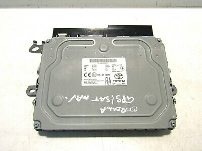

  • Gibt`s auch gebraucht. Man muss nur drauf achten, dass auch das Anschlusskabel (zum Radio) dabei ist. Hier ist eins für knapp € 250,-:
    TOYOTA COROLLA 2019-22 GPS/SAT NAV CONTROL MODULE 86840-K0010-B P9368 | eBay
    This item is a used vehicle part and as such may have signs of general wear/handling. Vehicle Photographs & Guide. The table below contains further…
    www.ebay.co.uk
