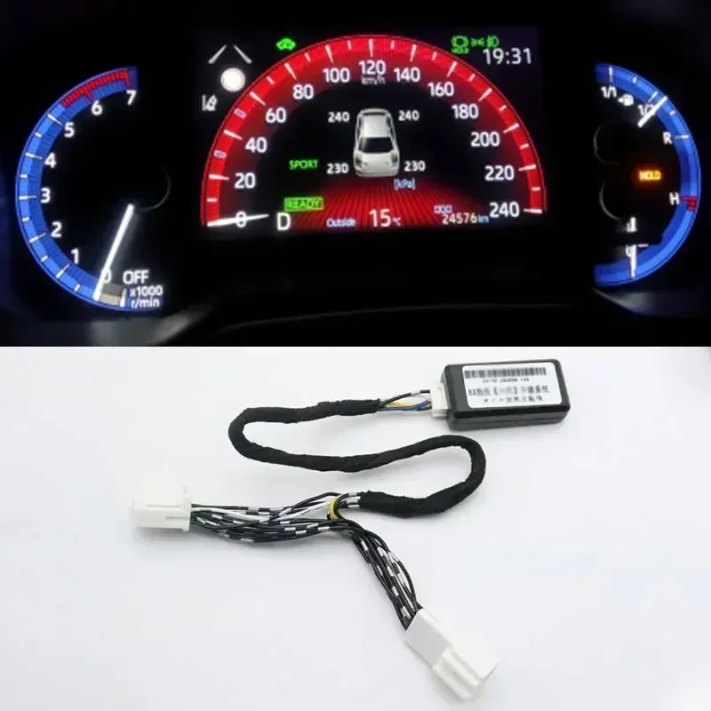

  • ichvahbe mit über Aliexpress das benötigte Bauteil gekauft um den Druck auf dem Cockpit anzeigen lassen zu können.
    Ich habe das hier gerade auf AliExpress gefunden:
    41,33€ | Auto TPMS Reifendruck Überwachung Anzeige System Reifendruck Monitor Sicherheit Alarm Für Toyota Corolla Altis 2019 20 2021 2022
    a.aliexpress.com
    Es wird zwar beschrieben wo ungefähr es sein soll, allerdings habe ich hierzu keine Bulder für den Touring Sports gefunden.
    Kann hier jemand der es beim TS eingebaut hat eine Anleitung zu geben wie man es am besten einbaut ohne irgendwelche Clips und sonstiges kaputt zu machen und wo genau es sich beim VFL TS befindet?
    Ich wäre für jegliche Hilfe dankbar !
  • Ist im Kofferraum hinten links. Die Schraube von der Zurröse links lösen und die Verkleidung etwas wegziehen. Dann oben den Dachhimmel hinten die 3 Clips lösen und alles etwas nach unten drücken. Das Teil muss dann links oben an der Säule Richtung Seitenscheibe verbaut werden. Mit schlanken Armen einfach reingreifen und einfach anstecken. Dann nur noch kalibrieren (also die Sensoren korrekt zuordnen). Viel Erfolg!

  • Es gibt Bilder in den Bewertungen, da kannst du es ganz gut sehen. Ist eigentlich selbsterklärend, wenn du davorstehst.
  • Mein TPMS China Modul ist kaputt,hab ich am Samstag ausgebaut. Ich weiß nicht ob ich mir nochmals eins kaufen werde. Beim Subwoofereinbau mehrmals die Batterie abgeklemmt,danach war das tod.
    Ohne die komplette Seitenverkleidung zu entfernen, ist das aber sehr sportlich. Naja irgendein Clip wird garantiert aufgeben. Am Besten bei Ali oder Ebay ein Clipset für Toyota bestellen.
    Meine Bilder zeigen das TPMS Modul leider nicht,sizt sehr hoch über der Scheibe.

  • Hallo,
    ich hatte das TPMS Modul auch verbaut. Anfänglich ging es sehr gut und zeigte immer alles gut an aber nach einiger Zeit ging es nicht mehr und auch die TPMS Leuchte geht an. Zudem kann man die Räder auch nicht mehr beim FTH anlernen - so der Mechaniker.
    Hat jemand ähnliche Probleme ?

  • Nachdem ich beim Subwoofereinbau gefühlt zehn mal die Batterie ab und angeklemmt habe,war das TMPS Modul von Aliexpress auch ohne Funktion und der Reiter für die Reifendruckanzeige im Cockpit verschwunden.
    Ich hab dann gar nicht mehr rumprobiert,sondern das Modul ausgebaut.
  • Nein,der Menuepunkt war komplett verschwunden,konnte ich nicht mehr anzeigen lassen.
  • Zudem kann man die Räder auch nicht mehr beim FTH anlernen - so der Mechaniker.
    Zum Anlernen beim FTH darf das Modul nicht angeschlossen sein, das ist richtig. Wenn man das weiß einfach vorher und nachher umstöpseln. Ist zwar nervig, aber ist ja schnell erledigt.
  • bei mir sieht das so aus: Fehlermeldung, Werte ausgestrichen und Reifendrucksensorlicht an .... ist das bei dir vergleichbar gewesen ?
    Das hatte ich auch, war bei mir aber nicht das Modul sondern die Batterien der Sensoren waren leer.
