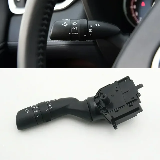

    Ansonsten ist der Blinkerhebel mit dem
    Offschalter Gold wert, auch wenn man den
    sehr selten braucht

  • Der TÜV drückt doch sicher bei dem Hebel beide Augen zu. Tagfahrlicht ist eine Sicherheitseinrichtung.
    Wäre besser per Software und nur im Stand, auf dem Parkplatz, damit einem bei einem Unfall nichts vorgeworfen werden kann.
  • Ist das Licht am Lenkstockschalter ausgeschaltet, schaltet sich das TFL ein, sobald eine Fahrstufe eingelegt ist.
