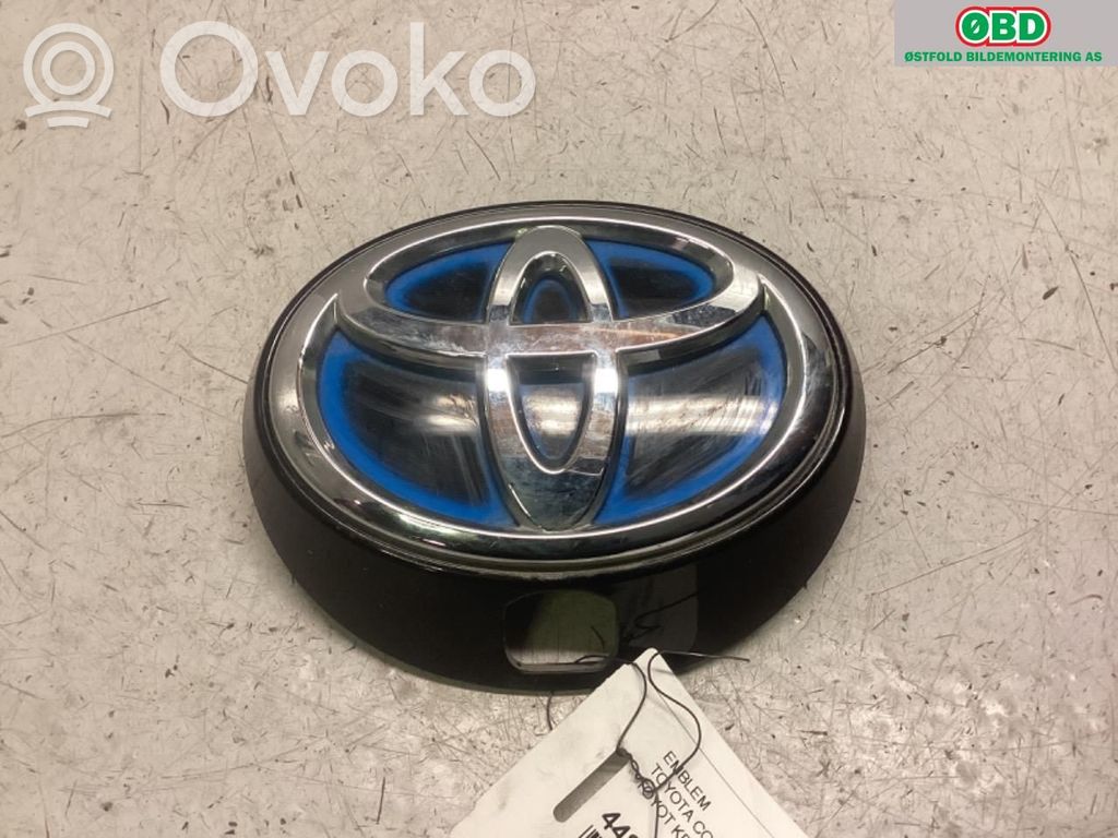

    meinte das Logo nicht die Buchstaben
  • 6793002060 Toyota Corolla E210 E21 Herstelleremblem, 36,36 € | OVOKO
    OVOKO.DE verwendet Teil für Toyota Corolla E210 E21 Herstelleremblem 6793002060 Auto Toyota Corolla E210 E21 online zu einem guten Preis☑️. Gebrauchte…
    ovoko.de
    Anscheinend eine Schraube und zwei Clips. Also Verkleidung innen runter, 6er Schraube lösen und es waagerecht abziehen. Am besten wenn es warm ist, dann brechen die Clips nicht.
