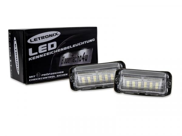

  • Nun hab ich es auch endlich geschafft die LED-Kennzeichenbeleuchtung einzubauen nochmals besten Dank an Floh124 für die Vorarbeit. :)
    Ich haben mir, aber andere bestellt mit E-Zulassung von der Firma LED Kennzeichenleuchten für Toyota Auris Nummernschildbeleuchtung Umrüst Satz (Unsere Seite enthält Affiliate-Links, für die unser Forum möglicherweise eine Vergütung bekommt.) , passen auch ohne Probleme.
    Hier noch eine paar Bilder zum Einbau, hab natürlich auch alle Leitungen mit Isolierband sicherheitshalber abgedichtet, nur hab vergessen ein Foto davon zu machen.

  • Wie bekommt man eigentlich die Kennzeichenbeleuchtung beim TS raus?
    Entweder stelle ich mich gerade blöd an, oder sie sitzt bei meinem TS sehr fest.
    Habe mir beim Versuch sogar einen Bluterguss geholt:cursing:
    Corolla 2.0 TS GR Sport, Manhattangrau, PaDa + Navi | H&R Spurverbreiterung 14mm VA / 30mm HA
    Hallo Eugen,
    ich glaube beim TS ist das nicht von aussen zu machen...
    wie hast du das Ding eingebaut? Von außen oder innen?
    ich hab das auch noch vor mir...
    Erledigt: Man muss die Verkleidung im Kofferraum abnehmen und außen die Plastikabdeckung entfernen. Dann geht das ganz einfach und ich habe das in 10 Minuten erledigt gehabt.
    Diese hab ich gekauft und sind 100% baugleich zum Orginal
    https://www.ebay.de/itm/201562210680 (Unsere Seite enthält Affiliate-Links, für die unser Forum möglicherweise eine Vergütung bekommt.)
    LG Floh
