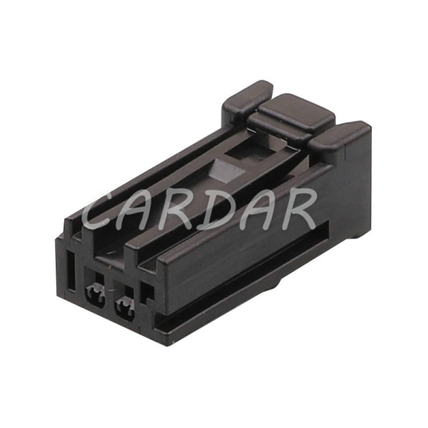

    Ich würde dennoch der Einfachheit halber empfehlen an den Original Stecker der Ambientebeleuchtung zu gehen. Man muss nicht an die A-Säulen Verkleidung, welche etwas tricky zum abbauen ist und die Funktion ist ja auch super, wie Cali beschrieben hat.
    Ich habe auch noch ein Foto von dem original Stecker gefunden:
    Wenn Deiner schon eine Ladeschalen-Beleuchtung hat, ist der Stecker natürlich schon besetzt. Dann musst Du einen zweiten an das Kabel machen. Die Stecker beim Ali-Teil sind JST-Stecker.
    Um da ranzukommen, muss die Verkleidung über der Ladeschale raus. Das ist die, in der auch die USB-Buchse ist.

    Ich habe zwei Fotos gefunden. Die Verbindung kann an zwei Stellen erfolgen.
  • Hallo Hybridreinhard, bitteschön sehr gerne. Mehr als ein Foto kann ich leider nicht sagen, aber ich versuche mal zwei weitere Bilder zu zeigen. Die beiden Verbindungen haben identische Funktionen. Ich habe die Ambientebeleuchtung angeschlossen (ich habe nur Fußraumbeleuchtung vorne und hinten) und bin sehr zufrieden :)

    2 Leuchtdioden mit Stecker....Eine Anschlussleitung ca.1,5 m lang,
    mit Steckern die in die orginal Toyota Stecker passen. Die Leuchtdioden passen genau in die dafür vorgesehenen Aussparrungen in der Fussraumverkleidung!
    Das Kabel von der Fahrerseite zur Beifahrerseite durchzuführen ist auch recht einfach !!
    Man muss nur die Lenkradverkleidung abbauen ( sind 3 Schrauben ) dann ist neben dem Blinkerhebel ein gelber Steckverschluss, und genau daneben ist der Anschluss für die Beleuchtung!
    Nur den Stecker mit dem Anschluss der Fussraumbeleuchtung verbinden,und das war es auch schon!
    Die Beleuchtung funktioniert aber nur,wenn mindestens Standlicht bzw. Lichtautomatik an ist! Ich bin sehr zufrieden!
