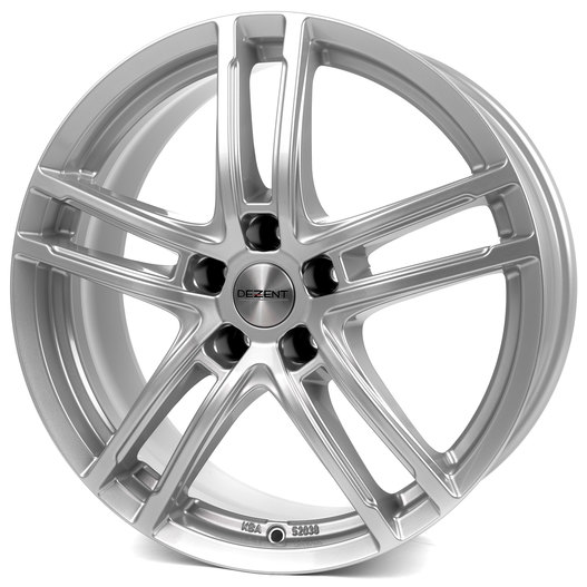

  • Hier wäre eine Felge in 15" die der Felgenkonfigurator ausgespuckt hat:
    Dezent TZ Silver für Ihren Toyota Corolla | ✪ felgenoutlet.de
    Jetzt Ihre Dezent TZ Silver im 3D-Felgen-Konfigurator auf Ihrem Fahrzeug ansehen ✓ Auch mit passendem Reifen direkt online bestellen ✓
    www.felgenoutlet.de
    Aber beim schnellen überfliegen vom Gutachten, ist die Verwendung bei Bremsscheiben an der Vorderachse mit 298mm nicht zulässig. Ich denke der 2.0er hat diese Bremsscheiben, womit ich sagen würde, keine Chance. Ich glaube nur der 1.2er hat kleinere Bremsscheiben.
    https://www.felgenoutlet.de/files/bxml/expertise_filesets/2024_03_12/1460457/64296528.pdf
  • Chris1981 Der 2.0 hat einen anderen Bremssattel an der VA als der 1.8. Ob die Bremsscheibe identisch ist weiß ich nicht - kann ich aber nachschauen.

  • Ok danke, das wusste ich nicht Karnermart268 . Ich dachte nur der 2.0er hat die größere Bremsscheiben. Der hat jedenfalls vordere Bremsscheiben mit 299mm. Für den 1.8er oder den 1.2er hat ATE leider nichts im Katalog für vorne. Aber sei es drum, ich würde eh die 16" im Winter fahren. Ein guter Kompromiss denke ich. Hab auch schon einen Gedanken an Allwetterreifen verschwendet, aber in 18" möchte ich das irgendwie nicht...
