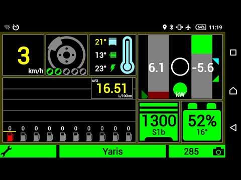

    Nach einem KALTstart durchläuft der Motor 4 Stages. Die Drehzahl im Stage 1 liegt bei irgendwas um die 1200-1300 U/min, was der üblichen Leerlaufdrehzahl von Ottomotoren beim Kaltstart entspricht, um den Katalysator sinnvoll auf Temperatur zu bringen.
    Die tatsächliche Leerlaufdrehzahl unserer Hybride beträgt nahezu exakt 1000 U/min (ausgelesen via OBD). Dieser Zustand wird allerdings nur selten genutzt.
    Nach einem WARMstart verharrt der 2.0er in einem Zustand (Stage 1?) mit konstanter Drehzahl bei rund 1000 U/min, auf jeden Fall niedriger als nach einem Kaltstart. Zeitgleich ist die Leistungsabgabe zu dem Zeitpunkt sehr klein, sodass fast der komplette Vortrieb über die MGUs realisiert werden muss.

  • Motoröl 70°C
    Fahrzeug nach Autobahnfahrt für 20min abgestellt.
    In dem Diagramm sieht man wie schnell der Kat wieder abgekühlt ist und wie schnell er auch wieder auf Temperatur ist.
    Der merkwürdige Modus geht in diesem Beispiel ca. 1:40 Minuten und der Kat ist in der Zeit von ca. 70° auf 450° hoch gegangen.
    Danach scheint er wieder im normalen Modus gewesen zu sein.
    In diesem Beispiel würde ich jetzt nicht davon ausgehen, dass da ein Reinigungsprozess stattgefunden hat. Ich würde sagen, dass es ein ganz normales Verhalten um den Kat aufzuheizen war.
    Ich habe aber das Gefühl, dass dieser Modus teilweise wesentlich länger geht, selbst wenn der Corolla für nur 5 Minuten aus war und der Kat dementsprechend noch heißer sein müsste.
    Auch müsste der 1,8er dieses Verhalten auch haben, wenn es nur um den Kat ginge.
  • Genau deswegen wollte ich den Temperaturverlauf sehen. Der Modus beginnt, wenn er denn überhaupt beginnt, mehr oder weniger sofort nach dem Warmstart. Egal, ob das Auto eine oder wie hier 20 Minuten stand. Wenn der Kat NACH dem Modus erst 450 °C hat, kann der Partikelfilter während des Modus noch keine 500 °C und mehr haben, schon gar nicht direkt nach dem Starten. Er braucht aber zwingend zur Partikelfilterreinigung über 500 °C (PSA-Diesel mit Eolys zählen nicht, falls einer klugscheißen will :P ).
    Wenn, dann würde der Modus nur dazu führen, dass er die Temperatur überhaupt im Filter erreicht, nur wäre dafür ein erhöhter Leerlauf oder richtige Arbeit viel sinnvoller. AB DANN kann der Reinigungszyklus erst beginnen.
    Partikelfilterreinigung sehe ich eher in solchen Situationen, in denen sich der Verbrenner auch mit vorsichtigem Gasfuß nicht dazu überreden lässt, auszugehen. Das erlebe ich sporadisch, meist auf etwas längeren Strecken mit viel Überland. Da nehme ich das Gas weg und rolle ins Dorf und weder Akkustand noch Kühlwassertemperatur rechtfertigen ein Weiterlaufen des Verbrenners - ist dem Motor dann aber egal und er läuft im typischen Akkuladebetrieb, also konstant mit relativ viel Last (und daher viel Abgaswärme), bis er bei 7 oder 8 Balken angekommen ist. Und selbst dann lief er noch ein oder zwei mal weiter, befüllt allerdings den Akku nicht mehr.
