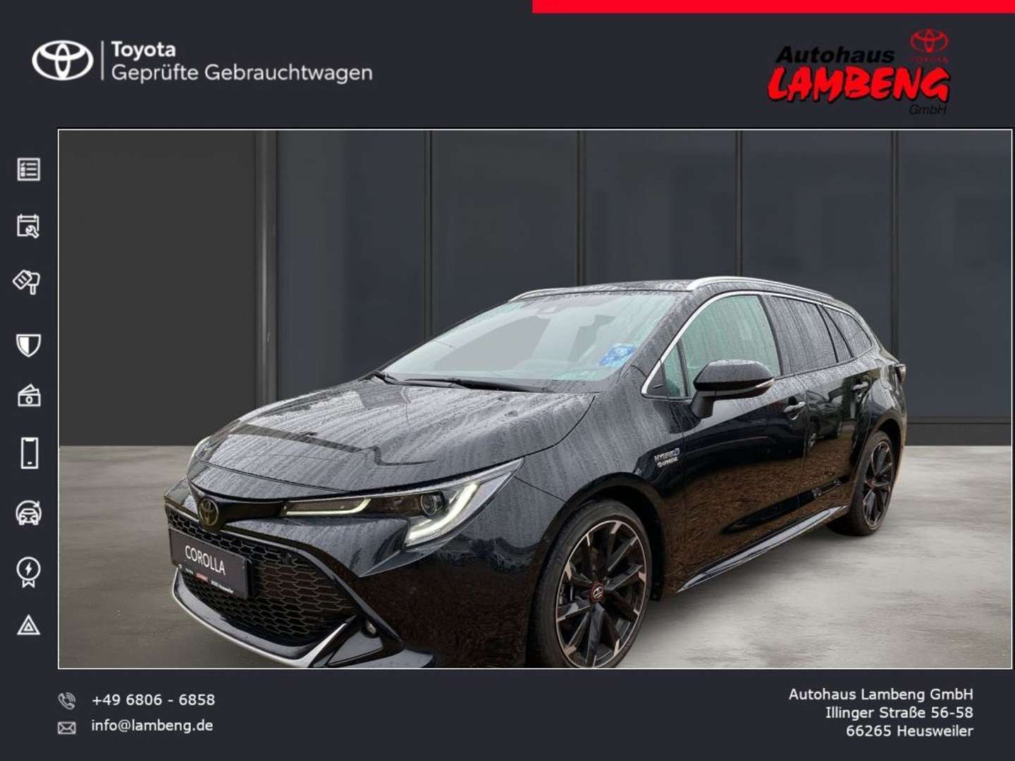

    1. VFL 2.0 GR Sport BJ 2022 oder 2021 mit Panoramadach für so ca. 27k, was ich so im Internet sehe. Laufleistung zwischen 3x-5xk. Gebraucht.

    Variante 1: GR Black Edition 27k €. Barkauf. Entgangene Rendite pessimistisch 3% im Jahr. Über 4 Jahre. = Gesamtkosten ca. 30.4k €+ ggf. AINAVI = 31k €
