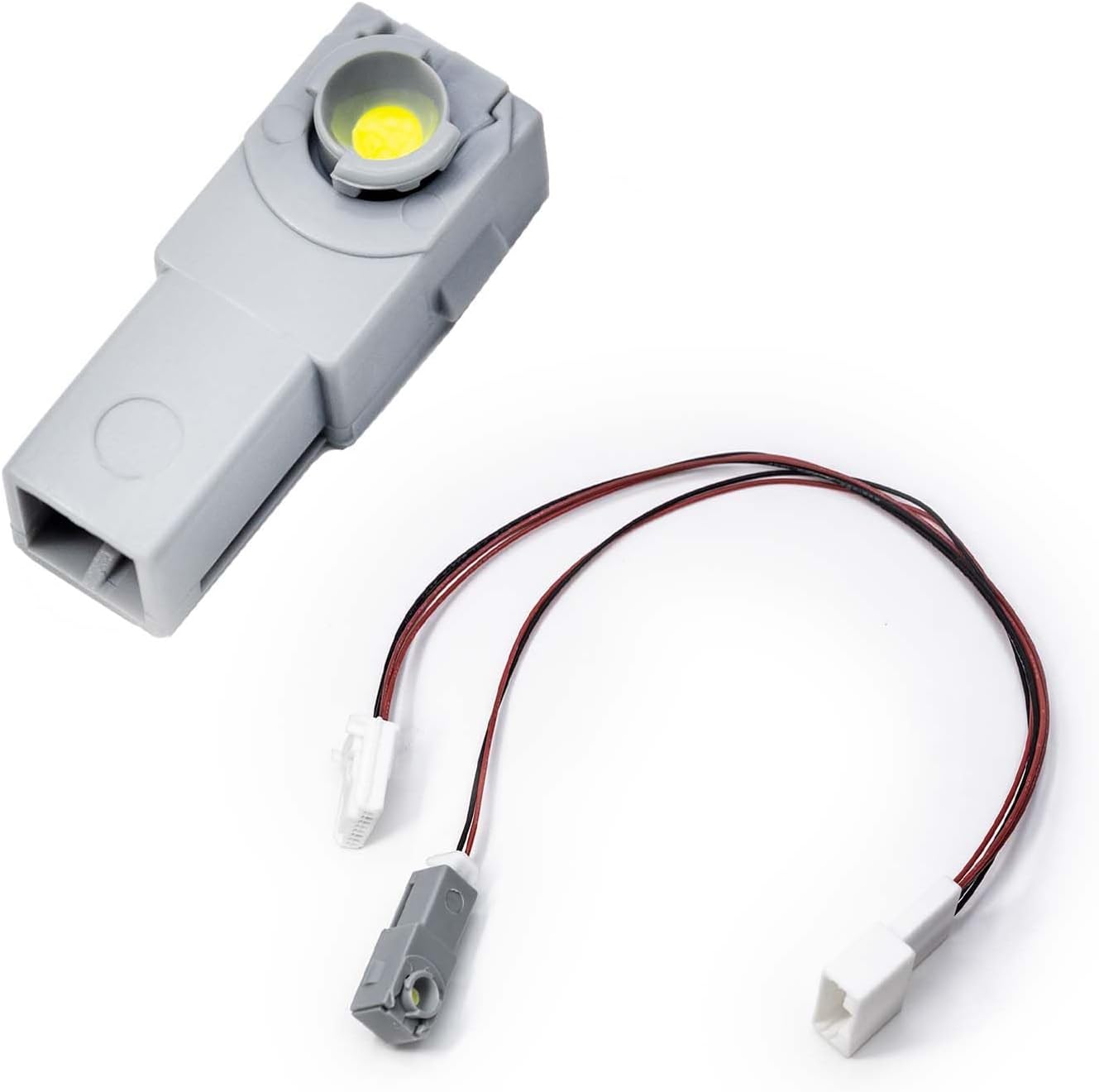

Alles anzeigenHier mal Fotos von meiner neuen Fußraumbeleuchtung, Ich habe mir diese hier beim Ali bestellt: https://de.aliexpress.com/item/1005002239358030.html Kosten rund 25 Euro.
Aber erstmal ein paar ausschweifende Gedanken. Die Fußraumbeleuchtung vom FTH geht ja an, wenn eine Tür geöffnet wird. Zumindest laut Beschreibung. Dazu muss der gesamte Innenraum zerlegt werden. Ich glaube, das Lenkrad kann drin bleiben... Zudem müssen auch noch Löcher in die Verkleidung gebohrt werden.
Das ist von der Grundidee her also eher eine Erweiterung der Innenbeleuchtung, und hat eher weniger mit der blauen Ambientebeleuchtung zu tun.
Diese Ali-Lösung hat dagegen einen Zwischenstecker dabei, mit dem man an die Schalterbeleuchtung geht. Das heißt, sie geht nicht an bei Tür auf oder Innenbeleuchtung an, sondern immer dann, wenn die Schalter beleuchtet werden. Also sie leuchtet immer, wenn Licht an ist (Abblendlicht). Gefällt mir schon mal besser, weil es dann Teil der Ambietenbeleuchtung ist. Nur dafür wäre es mir viel zu hell.
Daher wollte ich, dass es zusammen mit der Ambientebeleuchtung abdimmt. Die dimmt ja sehr stark ab, wenn man aus "P" raus geht. Mir persönlich schon zu viel, besonders in den Türen. Ein kompetenter Helfer hat mir dazu einen Stecker an die zwei Kabel von der Ambientebeleuchtung über der Ladeschale gemacht. Und an diesen JST-Stecker kann man die Alikabel anschließen.
Super an dieser Lösung: Die LEDs sitzen in Gehäusen, die sich perfekt in die vorhandenen Aussparungen der Fußraumverkleidungen einklicken lassen. Ohne Bohren, ohne Kabelbinder, ohne Kleber. Für hinten waren auch welche dabei. Die habe ich aber noch nicht drin. Die Form der LED-Gehäuse sieht aber so aus, als könne man sie an die Bügel unter dem Sitz klemmen. Mal sehen, wird wohl was für´s Frühjahr. Jetzt aber endlch die Bilder.

Das sind die gleichen, die passen beim Corolla genau in die Abdeckungen über den Füßen rein. Pro Seite einer. Fraglich nur ob der Stecker wirklich passt. Bei mir hatten die Stecker nicht gepasst und ich habe sie an die Ambiente Beleuchtung mit angeschlossen. Vielleicht auch gerade deswegen. Sie sind sehr dezent, manchen vielleicht zu schwach. Ich finde sie von der Helligkeit her gut zum Rest passend. Etwas heller wäre gut, aber eigentlich ist es ok.

Ich hab die an der Beleuchtung über der Ladeschale angeschlossen. Das Teil lässt sich ganz gut abnehmen, dann kommst du gut an den Stecker ran. Da hab ich die dann drangelötet. Viel Platz ist nicht, aber es geht. Ich hab auch Bilder ich glaub hier im Thread gepostet.
Hier ein Bild vom Stecker, aber keine Angst, die Verkleidung muss nicht komplett ab:

Aber wegen eines Beitrags auf der letzten Seite nochmal was zum Einschalten und Dimmen, obwohl es schon mehrfach geschrieben wurde: Die Ambientebeleuchtung wird nicht über Plus geschaltet, sondern über Minus. An der Plusleitung liegt Dauerplus an. Deswegen leuchten sie auch bei ausgeschaltetem und abgeschlossenem Auto, wenn man den Minus an Karosserie anschließt.
Schalten und dimmen macht man also mit dem Minus-Anschluss. Das gilt auch für die Schalterbeleuchtung. Die dimmt ja auch je nach Helligkeits-Einstellung im Tachomenü.
