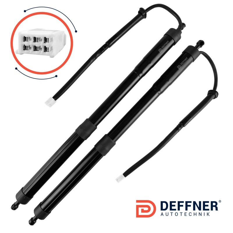

Die haben vor 2 Jahren mal 500€ das Stück gekostet, laut Aussage von meinem FTH. Auf Ali gibt es Ersatzdämpfer für <500€ das Pärchen. Ich kann aber nicht sagen, ob die p&p passen. Es gibt aber auch einen deutschen (oder europäischen) Shop, der die Teile ebenfalls als Nachbau anbietet. Hatte ich mal für den RAV4 gesehen. Da könntest du mal anfragen. Sollte es nicht über die Garantie laufen, würde ich persönlich das versuchen. Rückbau auf Manuell würde ich nicht machen.
