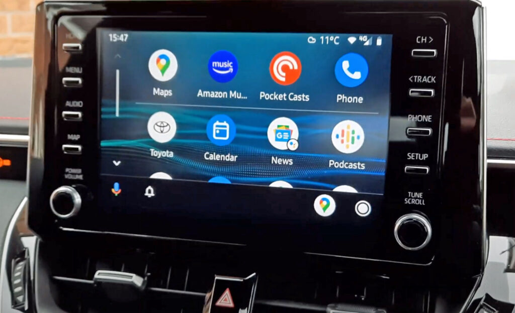

    Firmware-Update mit der Android-App AA Wireless (siehe https://play.google.com/store/apps/details?id=app.aawireless) von 1.1.0 auf 1.2.3 funktionierte auch.
    Allerdings bekam ich dann Android Auto kabellos noch nicht hin. Meinte ich hätte alle Einrichtungsschritte beachtet (siehe Anleitung in der App zum Aktivieren "Add wireless projection to settings") und hatte auch dann Cache aller Apps gelöscht. Android Auto startet dann zwar auf meinem Huawei P30 Pro, aber wird leider nicht auf den Bildschirm des MM dargestellt, obwohl ich dann unter Akzeptierte Autos dann die AAWireless Box stehen hatte.
    Macrodroid hatte ich die Macros auch mal deaktiviert, damit da nicht vielleicht die WLAN-Verbindung zum Auto stört. Half aber auch nichts.
    Mit USB-Kabel klappt es dagegen mit Akzeptiertes Auto Toyota.
    Hat jemand eine Idee was ich noch beachten müsste?
