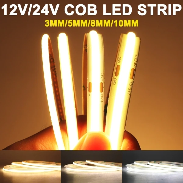

    Drin sind COB LED Stripes von AliExpress. Der Vorteil an den COB Leisten ist, dass man die einzelnen LEDs nicht sieht. Die 8mm Stripes passen in das Alu Profil.
    8,49€ 71%OFF | 5 mt/los 12V 24V Dimmbare COB LED Streifen Licht Warme Kühle Weiße Farbe Flexible Licht Bar RA90 384 480 528 LEDs FOB Room Decor Licht
    a.aliexpress.com
