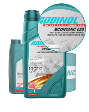

  • Das ist doch ein guter Mittelweg, das 0W-16 generell einzufüllen, finde ich. Ein Fass mit 0W-16 sollte jede gute Werkstatt stehen haben, die Toyota Hybride macht. Ich verwende immer das Addinol 0W-20 ECO bei meinem 2.0er. Das hat die gleichen Freigaben wie das von Toyota. Finde das 0W-16 aber persönlich zu dünn, von 0W-8 brauchen wir gar nicht reden. Hab mir diese Woche erst wieder welches für 29,99€ plus Versand bestellt.
    ADDINOL Motoröl 0W20 Economic 020
    Anwendung: PKW                      Viskosität: SAE 0w20 › API SP› Chrysler MS 6395› Ford WSS-M2C930-A› Ford WSS-M2C945-A› GM 6094MWeitere Freigaben und…
    www.oil-shop24.de

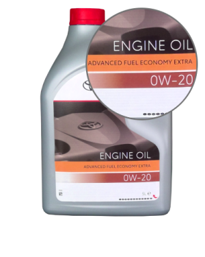

    In dem Shop habe ich auch das originale Toyota Öl entdeckt, das wird ja doch öfter mal gesucht, da scheint es nicht viele Quellen für zu geben. Allerdings nur in 0W-20:
