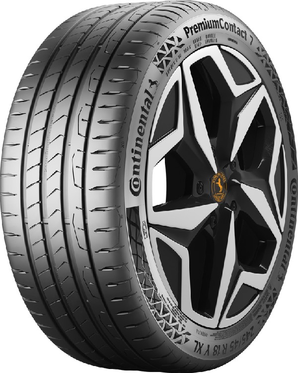

    Gewicht 225/45 r17: 9.38kg
    Sommerreifen Continental PremiumContact 7 225/45 R17 94Y XL FR
    Continental PremiumContact 7 - besser als je zuvor. Der neue Sommerreifen für die Saison 2023. Der PremiumContact™ 7 bietet außergewöhnlichen Komfort,
    www.mytires.eu
    225/40 r18: 8,91 kg
    Sommerreifen Continental PremiumContact 7 225/40 R18 92Y XL FR
    www.mytires.eu
