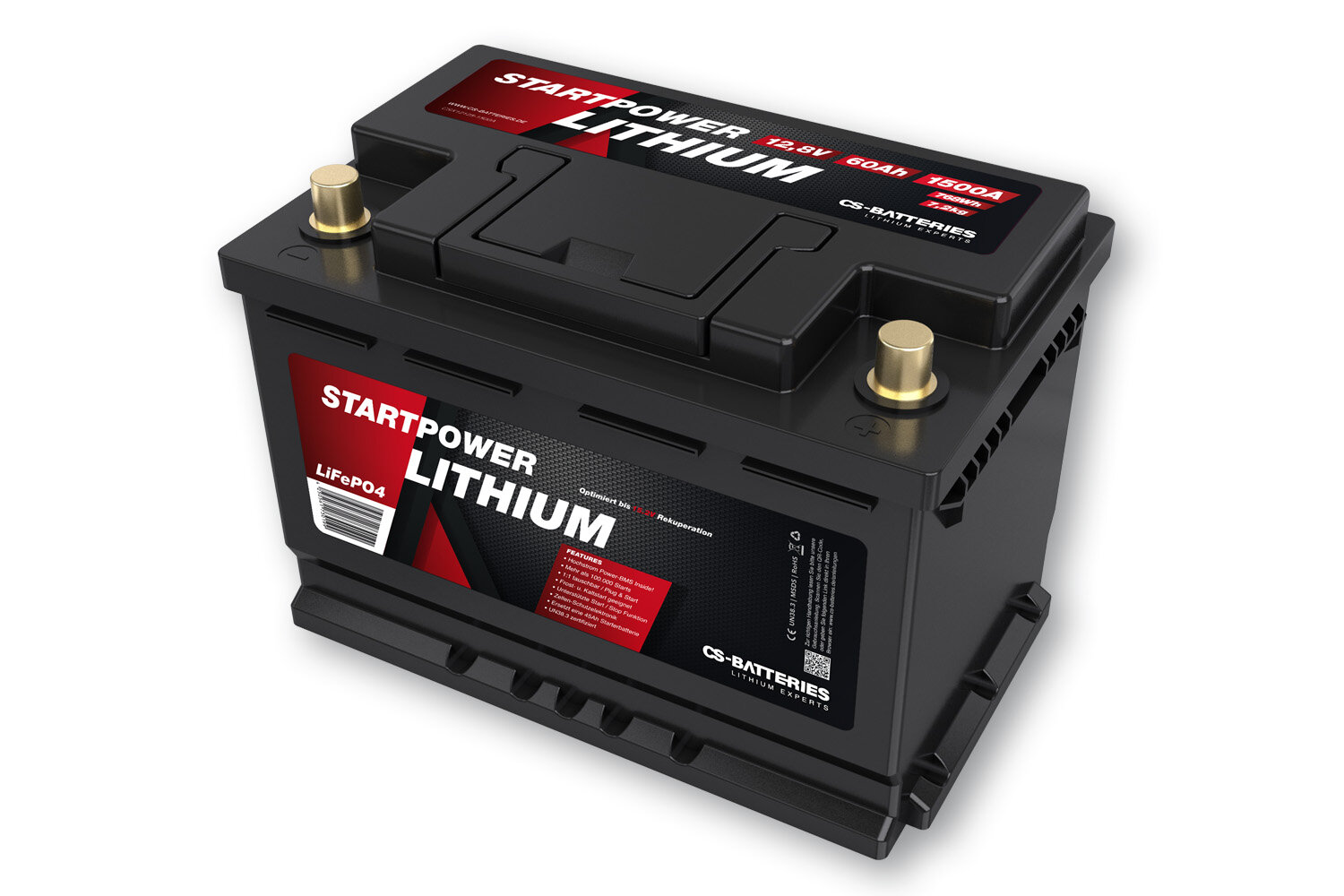

  • Ich glaube, dass die erwähnte Batterie nicht im Motorraum montiert werden sollte, da dort leicht 45 Grad erreicht werden können. Die Batterie ist eher für das Wohnmobil gedacht und soll als Stützbatterie für die Verbraucher dienen.
    Hier ist eine schnellgefundiene Alternative:
    60Ah | 12,8V | 1500A | Lithium Starter Batterie | integriertes Multi
    278 x 174 x 190mm | ~8,6kg | Pb-eq 125Ah
    cs-batteries.de
    Sie hat ein besseres Temperaturfenster und ist temperaturstabil, jedoch würde unser Hybrid die Batterie ebenso schnell ruinieren, da unser Hybride nie konstant mit über 14,2 V ladet.
    Laden
    Ladeschlussspannung
    14,2V - 14,6V
    Erhaltungsladung
    13,3 - 13,5V
    https://cs-batteries.de/60Ah-1…riertes-Multi-Dynamic-BMS
    Das ist bei Lithium egal, die haben sogar die höchste Lebensdauer, wenn dauerhaft nur auf 50 % geladen.
    Allerdings kann man sich zu deren Preis ca. 7! Bleiakkus kaufen.
